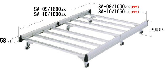

【エキスパート(W11系)専用キャリア】◆専用タイプはジョイント(継足し)することはできません。
※1 専用タイプの為、取付位置が決まっています。
ルーフ上の左右モール切欠部(計6ヶ所)をカッター等で取外し、中の金具を利用しての取付けになります。
※2 キャリアの高さ調整はできません。
■特徴【本体枠】本体枠はアルミ製で軽くて頑丈、表面処理にはアルマイト(腐食防止処理)+クリアー処理をしてある為 サビに強い仕上がりになります。
*脚部は、強度を保つ為に防錆及び表面処理を行ったスチール材を使用しております。
【取付けのボルト、ナット類は ・ステンレス・ を使用しております。
】長さ(外寸)1800mm幅(内寸)1050mm高さ(外寸)200mm●「取扱い上の注意」と「積載物と積載物の制限」は購入前に一度お読みください。
●キャリアを装着し走行することによって、 風切音は必ず発生します。
風切音を軽減させたい場合は「ROOFDEFLECTOR/DF-03」をお買い求めください。
●SA-01・02H・03・04H・05・05W・06H はジョイント(継ぎ足し)タイプになります。
●SA-08・09・10・11・12H・13・14H・15・16・30・31 は専用タイプの為ジョイントはできません。

●「積載物の大きさの制限」SA-101800 × 1050 × 600[長さ(最大)×幅×高さ(単位=mm)]★
